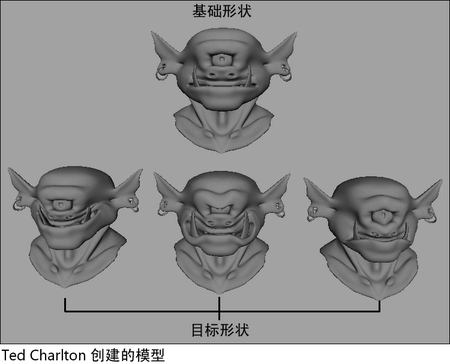

将拓扑更改从基础对象传播到目标对象
您可以更改基础对象的拓扑,然后将这些更改传播到与该基础对象关联的所有目标对象。
传播基础对象拓扑更改

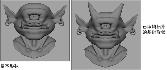

  1. 对基础对象的几何体进行拓扑更改(例如,将其变形)。

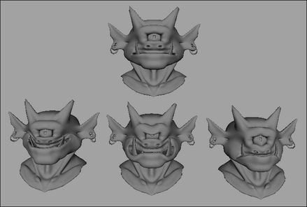

  2. 选定基础对象后,选择“变形器 > (编辑) 混合变形”(Deformers > (Edit) Blend Shape) > 将拓扑烘焙到目标(Bake Topology To Targets)。
    相关目标对象的拓扑将更新以反映其基础对象的拓扑,并烘焙基础对象的建模历史。
