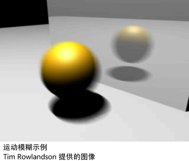

设定运动模糊
渲染动画时,运动模糊将通过模糊场景中的对象带来运动效果。有关运动模糊的详细信息,请参见聚焦和模糊。
