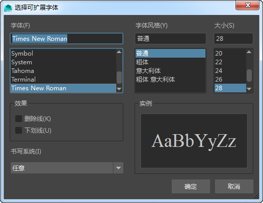

- 单击“字体”(Font)字段旁边的菜单按钮以打开“选择可扩展字体”(Select Scalable Font)对话框。
- 选择字体,设置其特性,然后单击“确定”(OK)。
提示: 标准系统字体在所有的受支持操作系统都可用,这意味着可以在平台之间移动场景,同时保持场景中文本的几何体。

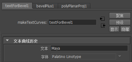

- 在历史中还有一个 textForBevel 节点。此节点上的文本属性允许用户编辑文本字符串。例如,用户可以转至倒角文本对象“属性编辑器”(Attribute Editor)中的 textForBe el 选项卡,在“文本曲线历史”(Text Curves History)部分修改文本:
