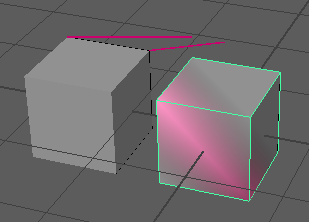

在 Viewport 2.0 中,可以可视化指定给多边形上的顶点、边、面和顶点面的元数据。另请参见在 Viewport 2.0 中可视化元数据。
使用 showMetadata 命令可视化元数据时,可以查看不同对象上的不同流/成员组合,但是每个对象上只有一个流/成员。例如,可以同时可视化 Object1 上的 StreamOne 和 Object2 上的 StreamTwo,但是无法同时可视化 Object1 上的 StreamOne 和 StreamTwo。
