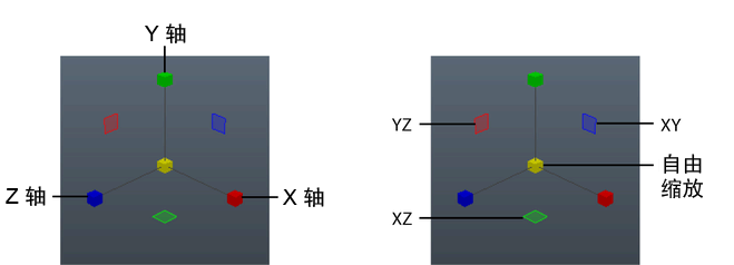

- 通过以下方法使用缩放操纵器,可以缩放选定的对象:
- 拖动中心框可以沿所有方向均匀缩放。
- 沿 XYZ 轴控制柄的长度方向在任意位置拖动,以便沿该轴进行缩放。
- 拖动平面控制柄以沿该平面的两个轴进行缩放。例如,拖动绿色的平面控制柄可沿 XZ 平面缩放。
- 单击轴或平面控制柄使其处于活动状态(黄色),然后使用鼠标中键在视图中的任意位置拖动以沿该轴或平面缩放。
- 按住 Ctrl 键并单击一个框以激活其相应平面控制柄,然后进行拖动以沿该平面缩放。
- 若未选择操纵器的任何部分,请按住 Shift 键并使用鼠标中键进行拖动,以便沿您在视图中拖动的方向缩放。
