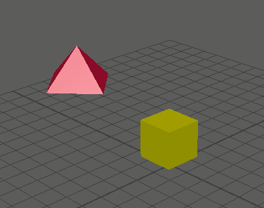

创建方向约束
方向约束可用于将一个对象所朝的方向与另外一个或多个对象相匹配。此约束可用于同时确定几个对象的方向。有关方向约束的详细信息,请参见方向约束
在创建方向约束时,您可以先设定创建选项,然后创建方向约束,或者也可以使用当前创建选项立即创建约束。
创建方向约束
  1. 选择一个或多个目标对象,然后选择要约束的对象。
  2. 选择约束 > 方向(Constrain > Orient)
