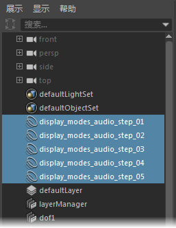

若要在
大纲视图
中查看音频节点,请确保禁用
“显示
仅显示 DAG 对象”(Display > DAG Objects Only)
过滤器。
若要从场景中删除音频,请执行下列任一操作:
在大纲视图中选择音频节点,然后按 Delete 键或从主菜单栏中选择
“编辑
删除”(Edit > Delete)
选择
“编辑
按类型删除全部
声音”(Edit > Delete All by Type > Sounds)
,可删除场景中的所有音频文件。
从
“编辑
按类型删除
声音”(Edit > Delete by Type > Sounds)
菜单中选择并删除特定音频文件。
