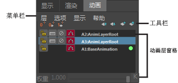

“动画层编辑器”(Animation Layer Editor)允许您操纵动画层和更改动画层混合在一起以创建结果动画的方式。

动画层编辑器包含菜单栏、工具栏和动画层窗格。
