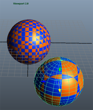

如果启用“选项 > Viewport 2.0”(Options > Viewport 2.0) > 下的“合并世界”(Consolidate world)选项,则依赖于局部顶点位置的 CgFx 插件可能不会按预期方式运行。
在以下示例中,check3d.cgfx 着色器将 3D 棋盘格图案应用于与该对象局部空间中的曲面位置相对的对象,因此可能会在 Viewport 2.0 中生成意外的结果。同一着色器将应用于两个球体,但在“合并世界”(Consolidate world)已启用时,如果翻滚场景或选择球体,则棋盘格图案将会移动。
