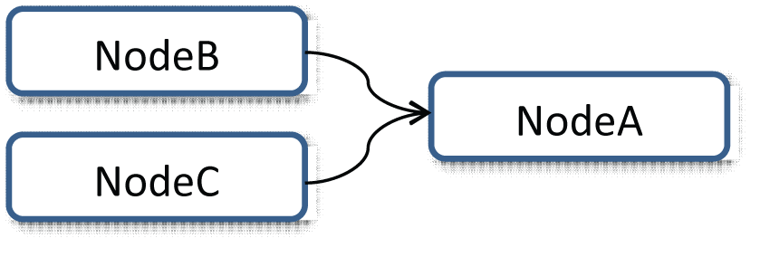

平行场景求值利用所有可用的计算资源更快地对场景求值。这可以通过使用脏传播机制从场景描述构建求值图来完成。
为了使求值图生成正确的结果,必须在 DG 中准确表达依存关系。如果节点依存关系对您的场景不正确,则平行求值将生成错误的结果,或者 Maya 可能崩溃。
例如,在节点 A 依赖于节点 B 和节点 C 的情况下,求值管理器必须在计算 A 的状态
之前计算节点 B 和节点 C 的状态。

以下是一个示例报告,显示两个节点之间缺少的依存关系:
在第 56 帧上检测到的缺少依存关系
NodeA.output <-x- NodeB
NodeA.output <-x- NodeC [cluster]
在第 57 帧上检测到的缺少依存关系
“<-x-”符号指示依存关系的方向。“[cluster]”项指示节点在循环簇内,这表示循环中的任何节点都可以负责求值顺序之外的属性访问
在上面的示例中,NodeB 访问 NodeA 的“output”属性,这是不正确的。这些类型的依存关系不会出现在求值图中,在平行模式下运行求值时它们可能会导致崩溃。
