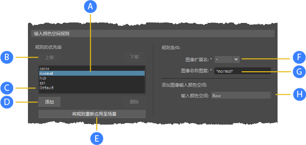

- A. 规则列表
- 选择规则。可以使用右侧的选项编辑选定的规则。
如果您使用的是默认首选项,则除了“默认”(Default)规则之外,还有两个预设规则。hdr 和 exr 规则会将具有这些扩展名的任何文件的输入空间指定给“原始”(Raw)。与“默认”(Default)规则不同,这些规则是为方便起见而添加的普通规则,它们可以像任何其他规则一样进行编辑、删除、上移和下移。
- B. “上移”(Up)、“下移”(Down)
- 按从上到下的顺序应用规则。由匹配的第一个规则指定的输入空间最初设置为图像的“颜色空间”(Color Space)属性。使用“上移”(Up)和“下移”(Down)按钮可移动选定的规则。
- C. “默认”(Default)规则
- 没有其他规则匹配时,使用由“默认”(Default)规则指定的输入空间。只能指定输入颜色空间 - 无法指定要匹配的条件。“默认”(Default)规则始终是列表中的最后一个,无法进行移动。如果选择不定义其他规则,则可以将此设置为由大多数图像文件使用的颜色空间。
- D. “添加”(Add)、“删除”(Delete)
- 将新规则添加到列表的顶部,或者删除选定的规则。
- E. “将规则重新应用至场景”(Reapply Rules to Scene)
- 重新应用规则以更改场景中现有图像节点的“颜色空间”(Color Space)属性。“忽略颜色空间输入规则”(Ignore Color Space Input Rules)处于选中状态的图像节点不受影响。
- F. “图像扩展名”(Image Extension)
- 指定要在选定规则中匹配的文件扩展名,或者使用 * 表示任何扩展名。
- G. “文件名模式”(File Name Pattern)
- 为选定规则指定要在文件名中匹配的模式。字符串区分大小写,并将所谓的“团块”语法用于模式匹配。

- H. “输入颜色空间”(Input Color Space)
- 选择颜色空间以指定给与选定规则匹配的文件。
