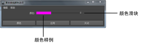

更改曲线颜色(Change Curve Color) >
打开“更改曲线颜色选项”(Change Curve Color Options)窗口。在该窗口中,可以为在图表视图中选择的动画曲线创建自定义曲线颜色。
此外,还可以从“属性编辑器”(Attribute Editor)为动画曲线创建自定义曲线颜色。请参见通过属性编辑器更改动画曲线颜色
“颜色样例”(Color Swatch)“颜色滑块”(Color Slider)
单击“颜色样例”(Color Swatch)可启动“Maya 颜色选择器”(Maya Color Chooser)。使用“Maya 颜色选择器”(Maya Color Chooser),可以为曲线选择新的自定义颜色。
拖动“颜色滑块”(Color Slider)可增加或减少“颜色样例”(Color Swatch)表示的颜色值。
