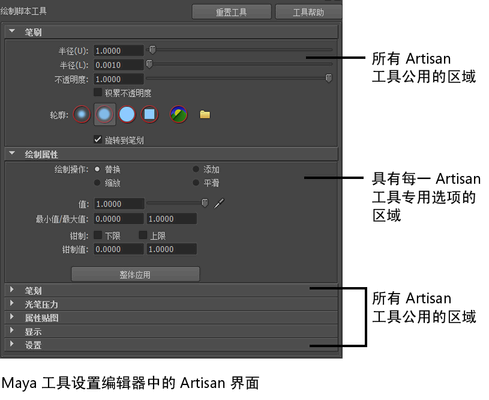

Maya LT 中的许多笔刷工具使用 Artisan 界面。这些工具称为“Artisan 工具”。Artisan 工具可用于以更艺术的方式操纵几何体,允许使用笔刷工具绘制其值和特性。
Artisan“笔刷”(Brush)“工具设置”(Tool Settings)
Artisan 使用Maya LT “工具设置”(Tool Settings)编辑器设置工具特性。所有 Artisan 工具共享公用选项(在 Artisan“工具设置”(Tool Settings)中对这些选项进行了描述)。
对于每个 Artisan 工具,“工具设置”(Tool Settings)编辑器包含一个部分,其中包含特定于工具的设置。该特有部分显示在“笔刷”(Brush)部分的后面,其特有设置随相应工具一起介绍,如下所示:
