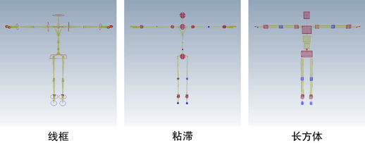

编辑控制装备(Edit Control Rig)
装备外观(Rig Look)
允许您选择要处理的控制装备效应器样式。
