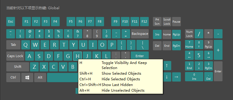

热键编辑器具有屏幕上的键盘图形,为您提供了几种方法来验证所选的热键组合是否已在 Maya 中的其他位置使用。
- 按修饰键(如 Shift 或 Alt 键)可在屏幕上的键盘图形上显示使用该修饰键的已指定和未指定键。
- 将光标在屏幕上的键盘图形上的键悬停片刻可显示工具提示框,它列出了为该特定键指定的键。
- 在“搜索方式”(Search By)菜单中将过滤设置设为“热键”(Hotkey),然后在“搜索”(Search)字段中输入热键组合,以查看热键列表器返回的搜索结果是否已在使用该组合。
