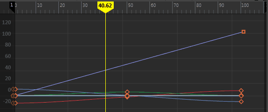

    将打开曲线图编辑器,且时间编辑器中的片段名称旁边将显示
    在曲线图编辑器中编辑时间扭曲曲线。时间扭曲曲线将显示为紫色。
  2. 一旦激活“时间扭曲”(Time Warp)选项,即会在片段(Clip)上下文菜单中激活“时间扭曲”(Time Warp)选项。有关时间扭曲选项的描述,请参见片段(Clip)上下文菜单“重定时”(Retime)区域。
编辑时间扭曲
  1. 选择有时间扭曲的片段。
  2. “时间编辑器”(Time Editor)工具栏中,单击“曲线图编辑器”(Graph Editor) 按钮以切换到“曲线图编辑器”(Graph Editor)。有关可用于编辑曲线的选项的信息,请参见“曲线图编辑器”(Graph Editor)
  3. “曲线图编辑器大纲视图”(Graph Editor outliner)中,选择时间扭曲并单击“框显全部”(Frame All) 按钮或按 f 框显时间扭曲曲线。
  4. 在图表视图中,使用“插入关键帧工具”(Insert Keys Tool)插入关键帧并使用“移动工具”(Move Tool)调整曲线。
