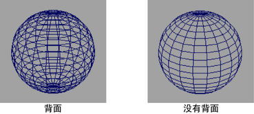

背面消隐(Backface Culling)
在 3D 视图的线框模式中,仅绘制面向摄影机的对象。在某些系统上可以通过启用“背面消隐”(Backface Culling)来改善性能。
禁用
默认情况下 Maya 禁用背面消隐。显示所有的线框。
启用
在法线背离摄影机的区域曲面不可见。

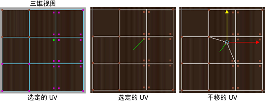

未共享 UV (Unshared UVs)
在对象上显示 UV 纹理坐标 (UV)。
如果 UV 为共享,显示为单个紫色的点。
如果 UV 不共享,在给定的 UV 所属顶点附近显示多个紫色点。当在“UV 纹理编辑器”(UV Texture Editor)中选择 UV,将显示一条指向其所属面的线。
启用“未共享 UV”(Unshared UVs)选项以显示和选择未共享 UV。
