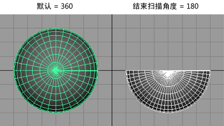

开始和结束扫描角度(Start and End Sweep Angles)
这些选项用于通过指定旋转度数来创建部分球体。度数值的范围是 0 到 360 度。以下示例显示 180 度“结束扫描角度”(End Sweep Angle)时的球体俯视图。

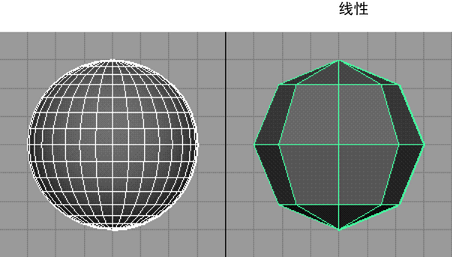

曲面次数(Surface Degree)
“线性”(Linear)曲面具有面状外观;“立方”(Cubic)曲面为圆形外观。有关曲面次数的详细信息,请参见次数

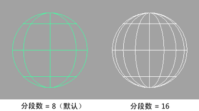

截面数(Number of Sections)
设置创建在球体某一方向上的曲面曲线数。曲面曲线(也称为等参线)显示曲面图形的轮廓。曲面的截面(和跨度)越多,就能越精确地显示曲面变形。
下图显示的两个球体中左边的球体有 8 个截面,而右边球体有 16 个截面。如果值小于 4,球体会较为粗糙。

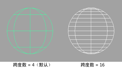

跨度数(Number of Spans)
设置创建在球体横穿截面方向上的曲面曲线数。如果值小于 4,球体会较为粗糙。
