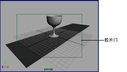

胶片门(Film Gate)
显示一个边界,用于指示摄影机视图的区域(真实世界的摄影机在胶片上进行记录)。胶片门的维度表示摄影机光圈的尺度。
胶片门并不表示烘焙区域。使用摄影机“属性编辑器”(Attribute Editor)中的“摄影机光圈”(Camera Aperture)和“胶片适配”(Film Fit)属性,可以自定义该区域。
根据胶片背面大小显示可见视野。窗口的纵横比确定您实际看到的内容。另外,将摄影机“过扫描”(Overscan)属性设定为 1.5。下图显示表示最大可见区域的胶片门。
