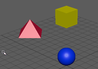

创建点约束
点约束可用于使一个对象移动/跟随另一个对象的位置。此功能用于使一个对象匹配其他对象的运动。有关点约束的详细信息和示例,请参见点约束
创建点约束时,可以先设定创建选项,然后现创建点约束,也可以使用当前创建选项立即创建约束。请参见点约束选项(Point Constraint Options)
创建点约束
  1. 选择一个或多个目标对象,然后选择要约束的对象。
  2. “动画”(Animation)“装备”(Rigging)菜单集中,选择“约束 > 点”(Constrain > Point)
