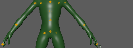

- 导向(Guides)区域
- 导向是辅助对象标记,可用于调整网格内的关节放置。
- 嵌入方法(Embed Method)
- 此区域可用于指定使用哪种网格,以及如何以最佳方式进行装备。有四个选项。单击“帮助”(Help)图标
可查看所选方法的描述。

- 导向设置(Guide Settings)
- 该区域可用于配置导向的生成,帮助 Maya LT 使骨架关节与网格上的适当位置对齐。
注: 这些导向以其将成为的 HumanIK 关节命名。有关 HumanIK 关节名称的说明,请参见
HumanIK 角色结构。
- 对称(Symmetry)
- “对称”(Symmetry)菜单可用于根据边界框或髋部放置选择对称。某些角色基本对称,但是也有些角色的特征或特性会接触到对应的边界框(及其中心),从而无法与角色对称平面对齐。
如果您的角色符合这一描述,请使用“髋部”(Hips)选项根据当前髋部位置创建对称。
- 选择“边界框”(Bounding Box)可设置边界框中心,供映射到中心关节(居中的髋部、脊椎和颈部)或对称关节(肩部、手臂和腿部)的导向参考。中心/镜像平面是穿过网格边界框中心的 YZ 平面。除非角色打算采用不同的比例,否则建议将此选项保持启用状态。
- 如果不希望在导向嵌入期间强制导向对称,请选择“无对称”(No Symmetry)。您仍然能够通过角色上的髋部手动使用镜像工具(请参见“用户调整导向”)。
- 中心(Center)
- 用于设置创建的导向数量,进而设置生成的骨架和装备将拥有的关节数。默认的 HumanIK 骨架有 3 个脊椎节点,颈部和肩部/锁骨各一个。

- 用户调整导向(User Adjustment of Guides)区域
- 您可手动定位供 Maya LT 用于创建骨架的导向辅助对象,以便使用移动工具更好地匹配角色网格。使用以下选项有助于进行定位。
- 从左到右镜像/从右到左镜像(Mirror Left to Right/Mirror Right to Left)
- 使用选定导向的位置可对齐另一侧的导向。中心导向捕捉到镜像平面
注: “从左到右镜像”(Mirror Left to Right)工具在面对角色时使用角色左侧的选定导向(即,角色右侧的导向),并在面对角色时将镜像平面偏移应用于角色右侧对称的对应对象(即,在角色左侧)。
“从右到左镜像”(Mirror Right to Left)工具的工作原理相反。
- 选择导向(Select Guides)
- 选择所有导向。
- 显示/隐藏所有导向(Show/Hide All Guides)
- 启用或禁用导向的显示。
- 启用 X 射线关节(Enable XRay Joints)
- 在所有视口中启用 X 射线关节。
- 导向颜色(Guide Color)
- 单击以打开颜色选择器,在其中可以设置新的导向颜色。
