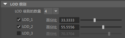

    • “减少方法”(Reduction Method)设置为按百分比、顶点或三角形计数减少多边形数量。(在本示例中,我们使用“百分比”(Percentage)。)
    • 指定要创建的“LOD 级别的数量”(Number of LOD levels),并为列表中的每个级别启用复选框。
