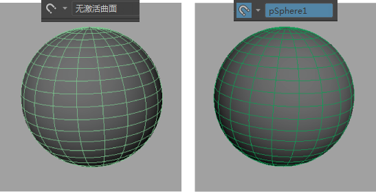

    选定的对象将成为激活的曲面,其名称将显示在“状态行”(Status Line)中的“激活”(Make Live)图标 旁边。激活的曲面的线框颜色为深绿色,但它只在启用“线框”(Wireframe)“着色对象上的线框”(Wireframe on Shaded)模式时显示。

  1. 单击“激活”(Make Live)图标 () 旁边的下拉按钮,然后从弹出菜单中选择之前的激活曲面。
