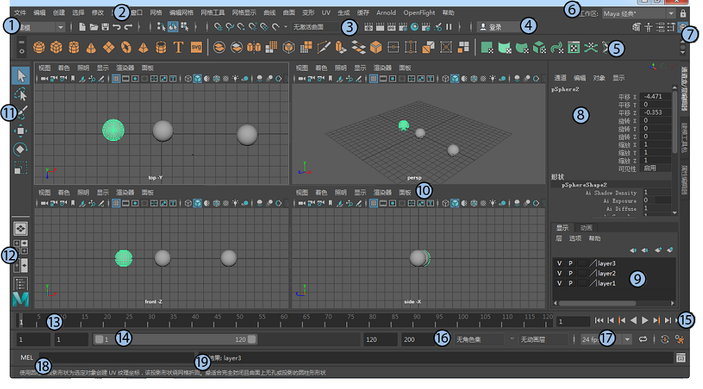

- 如果找不到要查找的菜单,可能是未打开正确的菜单集。请参见菜单和菜单集。也可以选择,然后输入要查找的菜单或命令的名称。
- 可以使用“窗口 > UI 元素”(Windows > UI Elements)菜单在主窗口中显示或隐藏元素(面板)。
- 可以隐藏所有界面元素使查看空间最大化,并改用快速命令功能:热盒、和标记菜单。
- 在双向箭头光标出现时拖动大多数面板的边,可以调整这些面板的大小。
- 通过将面板停靠到 Maya 窗口的不同区域,可以重新排列这些面板以满足个人喜好。有关详细信息,请参见停靠和取消停靠窗口和面板。
