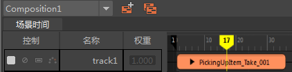

  1. 时间编辑器工具栏中,单击
    此时将显示“新合成”(New composition)窗口。
  2. 输入新合成的名称,然后单击“确定”(OK)。新合成将显示在“合成”(Composition)下拉列表中。

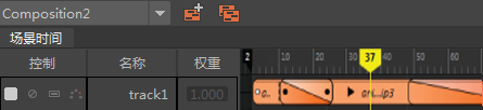

  3. 将新动画导入到第二个合成中。可以将对象拖放到时间编辑器名单,以便在时间视图上创建片段。
同样,可以创建多个合成并将不同的动画添加到每个合成。您可以在每个合成之间切换,查看用于定义不同动画的名单。
