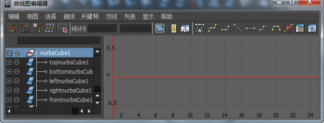

- 曲线过滤器(Curve filters)
- 通过激活“曲线过滤器”(Curve filters),您可以在导出过程中对功能曲线应用动画过滤器。

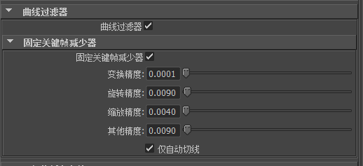

- 固定关键帧减少器(Constant Key Reducer)
激活“固定关键帧减少器”(Constant Key Reducer)过滤器可以移除多余的关键帧。多余的关键帧是指具有相同值的关键帧,等同于曲线上的平面水平插值。多余关键帧通常是过滤前对 FCurve 重采样的结果。
之前:
过滤之前重采样的 FCurve
之后:
进行过滤并移除了多余关键帧后的 FCurve(基于阈值设置)
您可以为每种类型的变换设置特定的阈值:“平移精度”(Translation Precision)、“旋转精度”(Rotation Precision)、“缩放精度”(Scaling Precision)和“其他”(Other)。“其他”(Other)包括混合变形和自定义属性曲线等变换。
默认值为:
这些值表示通用单位。因此,可能需要修改与场景(例如,使用较大比例或较小比例的场景)的真实比例相关的阈值。
如果使用此过滤器来消除噪音(例如从运动捕捉数据),则可能需要修改这些值。
| 设置
描述
平移精度(Translation Precision)
变换曲线的阈值(通用单位)。
旋转精度(Rotation Precision)
旋转曲线的阈值(通用单位)。
缩放精度(Scaling Precision)
缩放曲线的阈值(通用单位)。
其他精度(Other Precision)
其他曲线的阈值(通用单位)。
仅自动切线(Auto tangents only)
此选项可确保仅过滤“自动”关键帧类型。否则,可能会删除内插值大于特定阈值的关键帧。
注: Maya FBX 插件将所有动画关键帧转化为“用户”(User),后者不是“自动”(Auto)“自动切线”(auto tangent)。若要确保固定关键点减少发生,请取消激活“固定关键点减少器”(Constant Key Reducer)选项中的“仅自动切线”(Auto Tangents Only)。

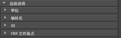

高级选项(Advanced options)
“高级选项”(Advanced Options)部分主要包含一些用于修改默认插件行为的附加选项。在大多数情况下,无需修改这些选项即可成功导出。此部分还包含 Collada 文件类型特有的附加设置。

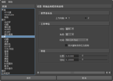

- 插件会通过查看“窗口”>“设置/首选项”>“首选项”>“设置”(Window > Settings/Preferences > Preferences > Settings)类别中的 Maya“系统单位”(System Units)选项,来确定默认单位。
- 在 FBX UI 中,显示的“比例因子”(Scale Factor)使用“FBX 单位”设置进行计算。插件通过主机应用程序的系统单位来确定“FBX 单位”设置。
- 导出时,由于导出单位和系统单位相匹配,所以插件不会应用任何默认缩放比例。这将导致“比例因子”(Scale factor)为“1.0”。
注: 请确认 Maya 场景所用的系统单位,以便控制插件是否需要缩放场景。这样,将使用您所希望的单位进行导出。Maya 允许您更改“系统单位”(System Units),但不会影响场景比例。更改 Maya 的系统单位可以避免在导出时执行不必要的缩放。
- 例如,如果导出的文件与 Maya 场景的“系统单位”(System Units)具有相同的单位设置,则表示单位相匹配,所显示的“比例因子”(Scale Factor)将为“1.0”。不应用任何比例转化。

激活该选项将以标准格式保存 FBX 文件。
ASCII
激活该选项将以 ASCII 格式保存 FBX 文件。
注:
如果在 FBX 2010 版及更早版本中将文件导出为 ASCII 格式,则无法嵌入媒体。
- FBX 版本(FBX version)
- 展开“FBX 版本”(FBX Version),可指定要用于导出的 FBX 版本。此设置默认为安装的最新版 FBX 插件。
- 仅当要使用较早的插件版本导入文件(在这种情况下,源插件版本和目标插件版本不匹配)时,才需更改此选项。下表列出了可从“FBX 导出器”(FBX exporter)中选择的不同版本。
| 版本
描述
| FBX 2016/2017
选择此 FBX 版本,可导出与 Maya 2017、Maya LT 2017、Maya Ext 2、Maya LT Ext 3、Maya 2016、Maya 2016 Ext 1、Maya LT 2016 以及 Maya LT 2016 Ext 1 和 Ext 2 兼容的文件。这是默认的 FBX 版本。
| FBX 2014/2015
选择此 FBX 版本可以导出与 Autodesk 2014 应用程序及 FBX 2014 版插件兼容的文件。
| FBX 2013
选择此 FBX 版本可以导出与 Autodesk 2013 应用程序和 2013 FBX 插件兼容的文件。
| FBX 2012
选择此 FBX 版本可以导出与 Autodesk 2012 应用程序和 2012 FBX 插件兼容的文件。
| FBX 2011
选择此 FBX 版本可以导出与 Autodesk 2011 应用程序和 2011 FBX 插件兼容的文件。
| FBX 2010
选择此 FBX 版本可以导出与 Autodesk 2010 应用程序和 2010 FBX 插件兼容的文件。
| FBX 2009
选择此 FBX 版本可以导出与 Autodesk 2009 应用程序及 FBX 2009 版插件兼容的文件。
| FBX 2006
选择此 FBX 版本可以导出与 Autodesk 2006 FBX 插件以及 MotionBuilder 7.5、7.0 和 6.0 兼容的文件。
