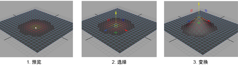

其工作原理是,从选定组件到选择区周围的其他组件保持一个衰减,来创建平滑过渡效果。例如,如果在平面中心选择一个顶点并向上平移来创建钉形,同时不使用“软选择”(Soft Selection),其侧面就会非常陡峭,这个点也会非常明晰。启用“软选择”(Soft Selection)后,渐变和尖端会更加平滑。

  4. 在场景中,将光标移至网格上以预览衰减区域。
    衰减区域以颜色渐变表示。渐变将应用到衰减区域中的所有组件。

  6. 选择组件。
    衰减区域内的所有组件都被选中,并且会显示选定的变换工具操纵器。
  7. 使用操纵器来变换位于衰减区域内的组件。
