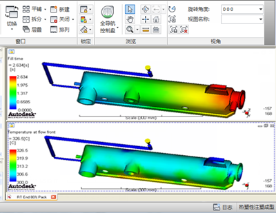

“拆分”命令将“模型视图”窗格拆分为不同的面板,以便您可以同时查看同一个方案中的不同结果。每个结果的名称将显示在每个面板的左上角中。
拆分窗口
要拆分窗口,请单击
(),然后选择相应的选项:
要取消拆分,请双击面板之间的边框,或者将它拖到“模型视图”窗格的边缘。

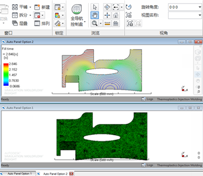

“平铺”命令将“模型视图”窗格拆分为不同的面板,以便您可以同时查看多个方案。每个方案的名称将显示在该方案的标题栏中。
平铺窗口
要平铺窗口,请单击
(),然后选择相应的选项:
