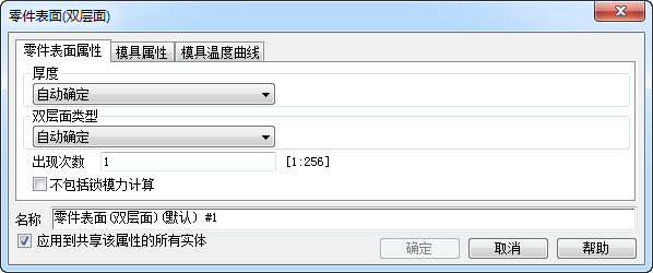

为模型的每个实体指定属性之后,如果这些属性的设置不正确,可以对其进行编辑。例如,您可以更改冷却管道的尺寸或直径。
  1. 选择要更改属性的实体。
  2. 单击 “几何”选项卡 > “属性”面板 > “编辑”)。
  3. 确定是否“应用到共享该属性的所有实体”。如果此选项处于选中状态,则所做的更改将应用于模型上具有相同属性的所有单元。
  4. 在该对话框中对属性进行必要的更改,然后单击“确定”。
