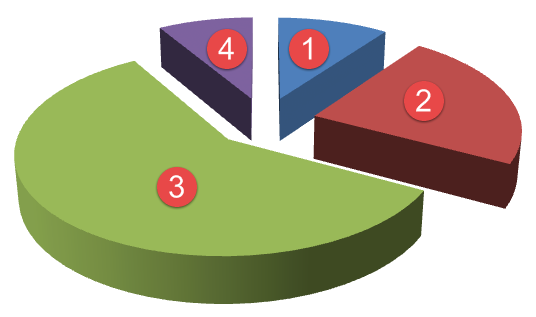

下面显示了典型注射周期的各个阶段。周期元素的实际部分大小将取决于所使用的零件和注塑机。
  1. 填充时间
  2. 保压时间
  3. 冷却时间
  4. 开模时间
