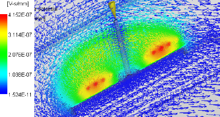

默认情况下,“方案任务”窗格中不显示此结果。您可以在运行分析后,通过单击 新建图形“结果”选项卡 > “图形”面板 > “新建图形” > “图形”)将其创建为“新图”“磁矢量势”将在“可用结果”中列出。
使用此结果
此结果是中间结果,您可查看以更好地了解焦耳热结果。检查矢量的方向和量,并确认其大小和方向合适。
图 1:模具中的磁矢量势
