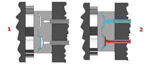

实现二次注射顺序重叠注塑的途径有很多种。此处将介绍一个示例。在此二次注射顺序重叠注塑工艺中,第一个零部件将注射到第一个型腔中。在第一次注射完成后,模具样板将旋转并且第一个零部件将被携带到第二个注射位置,使得第二个零部件将先于第一个零部件成型。第一个零部件注射和第二个零部件注射将同时进行。然而,由于第一个零部件会在模具中保留两个注射周期的时间,因此在每个周期中会生产一个组合零件。
  1. 注射之后,样板将旋转 180 度,随后模具将关闭。第一个零部件(蓝色)现位于下(重叠注塑)型腔中。
  2. 将同时注射第一个零部件(蓝色)和第二个零部件(红色)。

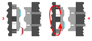

  3. 模具将打开,已加工成型的零件将从下型腔中顶出。与此同时,第一个零部件的流道将断开。
  4. 样板将旋转 180 度,之后模具关闭。第一个零部件(蓝色)现位于下(重叠注塑)型腔中。
  5. 循环将继续。
