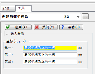

  1. 选择“创建局部坐标系”(“几何”选项卡 > “局部坐标系”面板 > “创建局部坐标系”)以打开“创建局部坐标系”对话框
  2. 在对话框底部的“过滤器”下拉列表中,选择在模型窗格中单击时要捕捉到的模型实体的类型。
  3. 使用键盘依次在 3 个坐标框中输入所需坐标,或在模型窗格中单击所需位置。
  4. 单击“应用”以创建局部坐标系。
  5. 单击“关闭”以关闭“创建局部坐标系”对话框。
