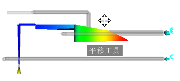

“平移”工具
平移”工具可用于相对于模型面板中心来移动模型。
平移”工具处于活动状态时,会显示“平移”光标(一个四面箭头,或一个内有四面箭头的手型光标)。在模型窗格中拖动鼠标时,单击并按住鼠标左键。这样可以将模型的关注点定位在显示画面的中央。例如,向上移动鼠标可将模型向上移动,向下移动鼠标可将模型向下移动。
从功能区或导航栏平移
  1. 单击 “平移”,然后单击模型,并在“模型显示”窗格中移动鼠标,将模型移动到所需的位置。光标将变为 “平移”光标。
从 SteeringWheel 平移
  1. 显示两个迷你型控制盘,或者显示全导航控制盘
  2. 左键单击并按住“平移”楔形。光标将变为 “平移”光标。
  3. 在屏幕中移动光标以重新定位模型。
  4. 释放鼠标按键以返回控制盘。
