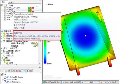

在不打开方案的情况下查看方案注释
  1. 将鼠标悬停在方案上。
    将会显示一个对话框,其中包含该方案的信息。如果有方案注释与方案相关联,则会显示在标题“方案注释”下的对话框底部。
