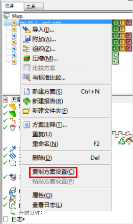

- 打开包含您所使用方案的工程。
- 选择原始方案,单击鼠标右键,然后从上下文菜单中选择“复制方案设置”。请注意,其下方的“粘贴方案设置”选项在此阶段未激活。
- 选择目标方案,单击鼠标右键,然后从上下文菜单中选择目前已激活的“粘贴方案设置”。
