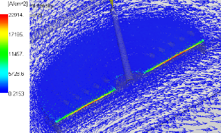

引起的交流是交变电流且应在趋肤深度处、模具镶件的趋肤区域或与零件接触的镶件中强度最大。使用此图可验证此点、获得电流强度以及了解模具将被加热的位置。您还可以查看电流方向。此结果取决于模具镶件的材料属性。图 1 为引起的电流密度结果的示例,显示了电流方向以及模具镶件的趋肤区域中的较强电流。
图 1:模具中引起的电流密度
