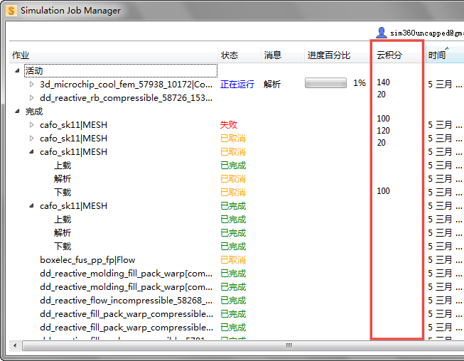

查看云作业成本的步骤
您可以通过 Simulation Job Manager 的“列表视图”查看云作业的成本。
如果将光标悬停在缩略图视图中的作业上方,可以看到整个作业的成本。若要以细分为作业分部的形式查看作业成本,请使用列表视图。
  1. 打开 Simulation Job Manager
  2. “大小”菜单中选择“列表”
  3. 查看 云积分 列以了解作业成本,及其作业分部。
