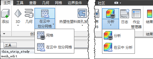

您可以将两种类型的作业发送到云:
Synergy 中,使用功能区的“主页”选项卡选择您希望执行这些作业的位置。当您第一次启动 Synergy 时,作业的默认设置为本地求解。无论何时重新启动 Synergy,默认设置都为上一次您选择的设置。
