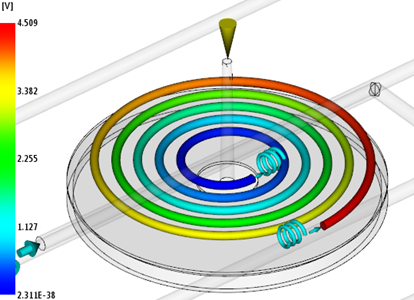

此结果是中间结果,您可查看以更好地了解焦耳热结果。根据分析设置,检查电势量是否符合预期。
图 1:线圈中的源电势
