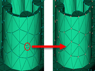

展开选择为同一个表面上的节点
使用
“同一个表面上的节点”
工具可选择某个形体的同一表面上的所有节点。
例如,在应用边界条件前,使用该工具选择所有表面节点。
“同一个表面上的节点”
工具适用于以下网格类型:
中性面
双层面
3D
注:
此功能不适用于柱体。
确保相关的层都可见。未选定不可见的节点。
在表面的内部选择一个节点。
单击
“网格”选项卡
“选择”面板
“展开为”
),然后从下拉菜单中选择
“同一个表面上的节点”
