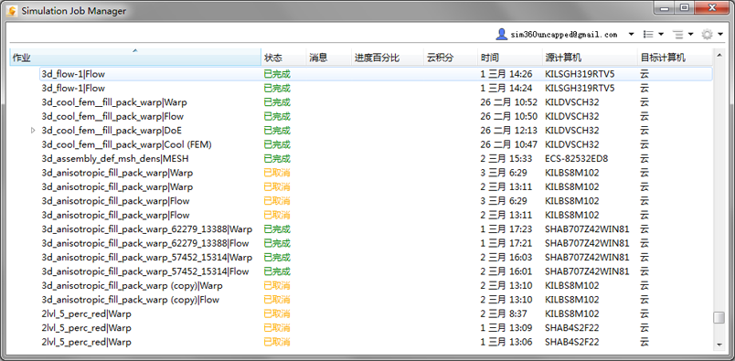

列表视图
使用“列表”视图可监控作业的进度。如果出现错误而导致作业无法成功完成,“列表”视图会告知您错误出现在哪个阶段。
对话框元素 说明
作业
随即显示 “作业列表”是作业的层次列表。在以下基于时间的分组中作业按时间顺序进行分组:
  • 活动:任意包含活动任务的作业。
  • 完成:前七天内完成的作业。(包括成功完成的作业和未成功完成的作业。)
注: 若要更改作业在“完成”组中显示的天数,请在“首选项”对话框的“常规”选项卡中修改显示已完成作业的天数
作业分为三个阶段,每个阶段都作为一个单独的子分支列在作业下方:
  • 上载:压缩并将模型的加密副本传输到 Autodesk 360 安全存储服务的过程。
  • 解析:由 Autodesk 360 执行的计算任务。例如网格生成和数值计算。
  • 下载:将模拟结果数据从 Autodesk 360 安全存储服务复制回本地工作站的过程。
注: 要查看每个阶段执行的任务,请在“首选项”对话框的“常规”选项卡上启用“显示任务”
状态
显示模拟过程中每个阶段的当前状态。
  • 已调度:Job Manager 已察觉到该作业,但尚未启动该阶段。
  • 已排入队列:Job Manager 已启动该阶段,但该阶段尚未开始。
  • 正在运行:Job Manager 已开始该阶段。
  • 已取消:作业已停止,因为在快捷菜单中选择了“取消”
  • 失败:该阶段未成功完成。这可能是由几个因素导致的。
  • 已放弃:该阶段未成功完成。这可能是由于网络问题导致的。
  • 已完成:该阶段已成功完成。
    • “上载和解析”阶段到达“已完成”状态时,将开始下一阶段。
    • 为支持中间结果的下载,有时“下载”阶段将显示为正在运行(在“求解”阶段显示的同时)。
    • “下载”阶段到达已完成时,模拟也将完成,并且结果已可以在本地计算机上进行可视化显示。
注: 当前阶段的状态将显示在作业名称的旁边。
消息
这是作业的当前阶段,并会显示在作业名称的旁边。
进度百分比
它用来测量活动阶段已成功完成了多少。
云积分
此值表示作业的成本,以云积分为单位。只会为“云”作业(不会为“本地”作业)填充该列。
时间
这是指作业或阶段达到特定状态的日期和时间。
要查看所有阶段的详细时间历史记录,请打开“首选项”对话框的“高级”选项卡,选中“显示时间详细信息”,然后单击“确定”。列表视图将展开以显示三个时间列:
  • 计划时间:首次创建作业的时间。
  • 开始时间:该阶段的开始时间。
  • 完成时间:该阶段的完成时间。
源计算机
这是作业从中启动的计算机的名称。
目标计算机
这是执行分析的计算机。
注: 若要按照列中的任意值(例如“状态”、“进度”或“时间”)对作业进行排序,请单击与您希望选取的标准对应的列标签。若要颠倒顺序,请再次单击该列标签。
