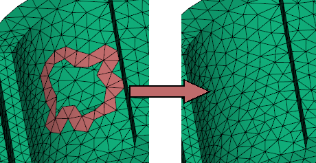

使用“填充孔”工具
您可以根据孔周围的节点或三角形标识孔。根据您的偏好,使用下面列出的适当工具。
要改进折弯角度的检测并提高修补程序的质量,请使用 Ctrl 键,选择直接与孔周围第一行所连接单元的第二行,或者甚至第三行。此附加信息对于弯曲曲面非常有用。
注: 软件会自动将周围单元的特性指定到创建的新单元。
样例
  1. 确保零件中的节点可见并可通过激活“”窗格中的所需层进行选择。
  2. 单击 填充孔“网格”选项卡 > “网格修复”面板 > “填充孔”)。
    1. 要基于孔周围的节点填充孔,请单击“按节点选择(传统)”,然后在孔的边界上选择一个节点。单击“搜索”来查找相连节点的序列。这些节点形成要使用三角形填充的边界。
    2. 要基于孔周围的三角形填充孔,请单击“按三角形选择”,然后选择一个有一边位于孔上的三角形。单击“搜索”来检测孔。
  3. 单击“应用”。
