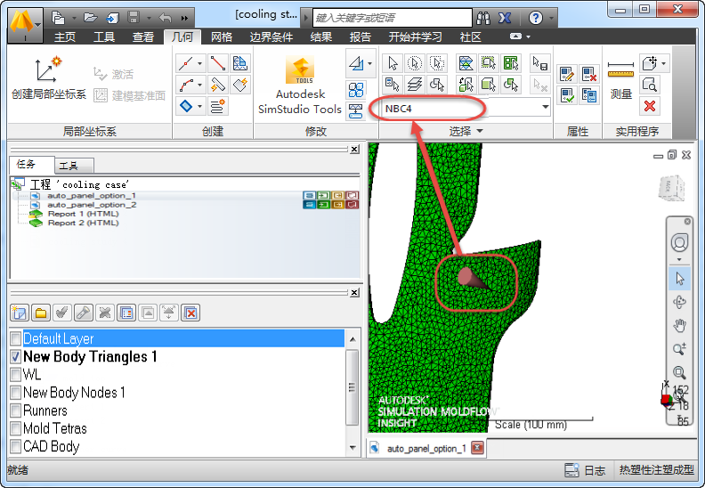

节点边界条件
节点边界条件包括除载荷以外的所有内容。例如,注射位置、阀浇口、气体入口、冷却液入口和冷却液出口都是节点边界条件。有时它们会应用于零件几何体,其他情况下会应用于网格。每个节点边界条件都有一个唯一的识别标签(由字母“NBC”和其后面的数字组成)。当您选择边界条件时,其识别号将显示在选择列表中。

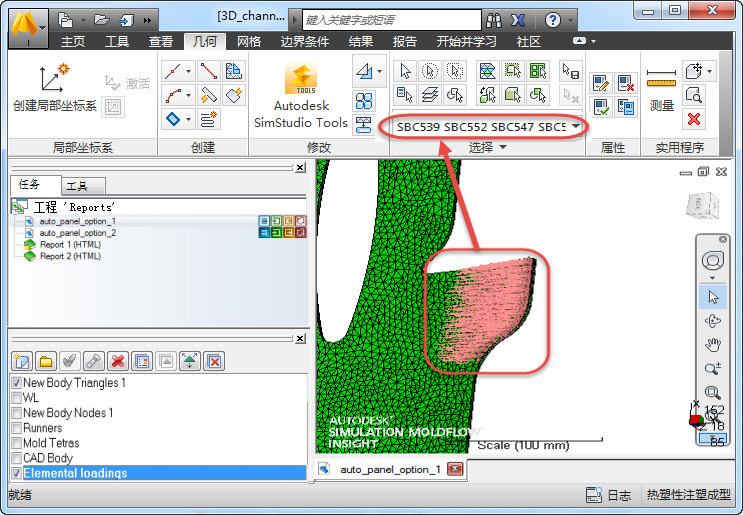

曲面边界条件
曲面边界条件是指直接应用于三角形的载荷。每个曲面边界条件都有一个唯一的识别标签(由字母“SBC”和其后面的数字组成)。当您选择边界条件时,其识别号将显示在选择列表中。
