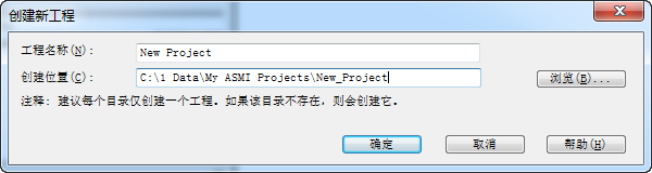

创建工程
您必须创建一个工程才能开始处理模拟设置。要创建工程,请提供工程名称以及要将工程存储在硬盘驱动器上的位置。
  1. 单击 打开工程“开始并学习”选项卡 > “启动”面板 > “新建工程”)。
  2. 在“工程名称”字段中输入工程名称。 键入时,工程名称将自动附加到“创建位置”路径。
  3. 在“创建位置”文本框中输入要将该工程存储在其中的位置。
  4. 单击“确定”。 将打开新创建的工程,并在“工程视图”窗格中显示工程名称。
