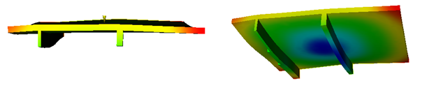

下面的图 1 和图 2 显示了翘曲模拟随着对零件所设置的约束类型的不同的变化情况。
使用自动约束时零件的典型变形(比例因子=10.00)
然而,对零件设置特定约束可以提前预测该零件在实际使用条件下可能出现的任何意外行为。
模拟将对零件施加的约束在实际使用中的情况,以及这些约束引起的变形。(比例因子=10.00)
