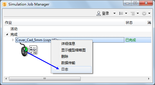

  1. Simulation Job Manager 中,在已完成的作业上单击鼠标右键,然后单击下拉菜单中的“日志”

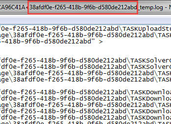

  2. 在日志中,注意窗口顶部的作业 ID:
