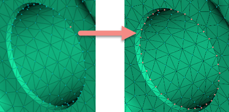

展开选择为同一条边上的节点
使用
“同一条边上的节点“
工具可以选择某个形体边上的所有节点。
例如,在应用边界条件前,使用该工具选择所有边节点。
“同一条边上的节点”
工具适用于以下网格类型:
中性面
双层面
3D
限制:
此功能不适用于柱体。当希望节点按连接顺序列出时,不能使用该工具
确保相关的层都可见。未选定不可见的节点。
在所需的边的内部选择一个节点。请不要选择角。
注:
如果边的弯曲幅度过大或网格单元太大,请使用
Ctrl
键在边上选择多个节点。
单击
“网格”选项卡
“选择”面板
“展开为”
),然后从下拉菜单中选择
“同一条边上的节点”
所有节点将立即处于选中状态。
