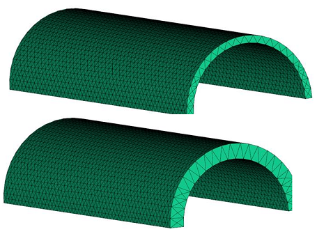

弯曲面的厚度更改
重要: 应用偏移后,受影响区域的边界条件可能会更改。在应用偏移后,检查所有边界条件并根据需要重新指定它们。同样,如果柱体与受影响区域中的任意节点相连,则一些柱体单元可能会产生扭曲。手动编辑这些柱体单元,或者重新创建曲线。
