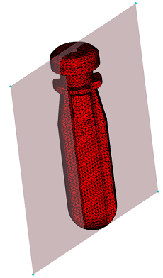

使用“平面剪切”工具
使用
“平面剪切”
命令可以将对称零件剪切成两半。
注:
此工具仅适用于可见表面网格。确保相应层可见。
单击
“网格”选项卡
“网格编辑”面板
“高级”
“平面剪切”
在对话框的
“定义 A 平面”
部分中,选择剪切方向。
选择一个参照点以定义剪切平面的位置。
注:
应单独剪切多个实体。
单击“
应用
